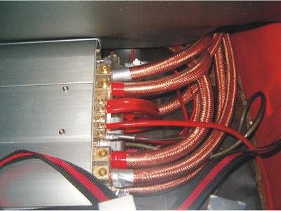

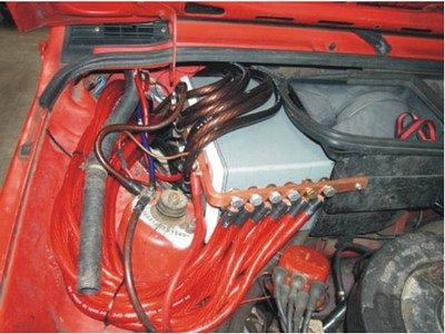

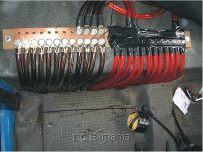

    Все заметили…
    Под капотом 6 силовых + и 6 –.
    Внутри приходит или уходит 12 + и 12 –, 4+ и 4-.
    Сечения кабеля и цвет все видят?
    Усилители все красные, + их там 8, те 4 + и 4 -=)
    Странновато выходит…
    Если только под капотом считать то внутри…
    3 усилка с 2войным питанием
    Если внутри смотреть (видно защёлки для ремней, значит где больше там приход).
    Выходит что стоит 2 усилка с 2войным питанием.
    Если вглядеться под капот то видно,
    что к пластинам прикручено 6 болтов и там по
    Паре кабелей на болт идет.
    Значит салон всё верно, с усилками только вопрос.
    Видимо буржуи для меньшей просадки,
    делают много кабельную подачу питанья, на максимальную длину к усилителю =)
    А не как мы пару или один 0 Ga.
    Вроде всё что хотел сказать написал=)
  6. byvip Написал:
    Ещё такой нюанс.
    Проводка в салоне.
    - кабель от балды можно прикрутить.
    А вот +, как думаете зачем прикручено через промежуток?
    Я думаю все справятся с ответом =)
  7. Smoke Написал:
    На шине под капотом болтов-то 6, но под каждый 2 провода прикручено, посмотри внимательнее ;)
    Вот и получается, что до заднего сидения идет12 (!!!!) плюсовых проводов. 2 усилителя, на каждый двойное питание от шины. И все ;)
  8. byvip Написал:
    Да вроде выше написанно что по 2=)

  12. Team DD Belgium – Dieter Написал:
    Hello guys, thank you for the intrest!
    I translated a bit of your comments trew “AltaVista Babbelfish” and there seems to be a bit confusion about the wiring.
    In the pics you see some different installs and cars of mine.
    I had it like this:
    *battery with 1cm x 6cm copper bussbar (on the pic nr4, you see a small temporarely piece, only for 1 show)
    * 12 x ground and 12 x power from battery to rear 1cm x 6cm bussbars (all wiring is 50mm²)
    * with Z1’s, 4 x 50mm² power and 4 x ground PER amplifier (in the blue car there is only 1 Z1 connected, pic nr 3)
    * with Z1a’s, 2 x 120mm² power and 2 x ground per amplifier (pic nr 2)
