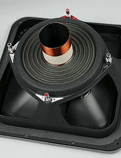

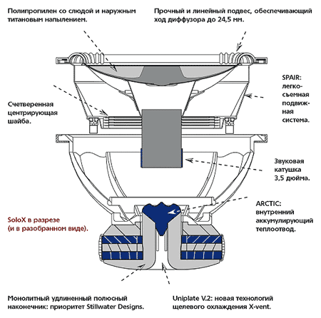

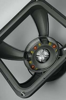

Впрочем, размер – самое обыденное в этой конструкции. Уникальной ее делает устройство всех узлов и их ансамбля в целом. Начнем с того, что у SoloX две корзины, вставленные одна в другую. Внешняя – литая, на ней закреплен магнит, и именно благодаря (или по их вине?) этим двум деталям масса готового изделия оказалась равной 48 кг (с упаковкой и причиндалами – около 60, еще раз спасибо всем сотрудникам редакции, принявшим участие в тестировании на этапе переноски). Вторая корзина носит название SPAIR (Simple Pull Apart Insertable Replacement). Так решили в Stillwaters задачу замены диффузора, ежели вдруг. Конструкции со сменными диффузорами, в сборе со звуковыми катушками, естественно, существуют, но там приходится отворачивать диффузор с гофром сверху, центрирующую шайбу снизу, узел крепления проводов, в общем – целое дело. SPAIR – это действительно simple. Внутренняя легкая штампованная корзина – основа для крепления всех узлов подвижной системы. К верхнему краю крепится гофр диффузора, нижний этаж – счетверенная, как зенитный пулемет, центрирующая шайба, здесь же – выводы двух звуковых катушек. После того как отданы крепежные шпильки по периферии (много, правда, двенадцать штук), внутренняя корзина с диффузором и всеми потрохами вынимается одним движением. Обратным движением она ставится на место, причем обычно больной вопрос центровки катушки при сборке инженеры Stillwaters решили элегантно: весь съемный узел центруется по точно обработанному выступу на фланце, ничего центровать не надо, все встает на место с ювелирной точностью.

При снятом узле, называемом в описании BAM (Basket & Motor Assembly), а мы его снимали-надевали на бис неоднократно, открывается зрелище мистическое. На полюсном наконечнике магнитной системы живет нечто алюминиевое, явно внеземных форм. Это – еще одна придумка неугомонных оклахомцев. Узел охлаждения привода динамика с фирменным названием ARCTIC (Aluminum Rapid Cooling и так далее, аббревиатуры американцы подбирать умеют). «Арктический» радиатор венчает полюсный наконечник, в котором сделаны продольные щели, так что воздух внутри зазора, потревоженный движением звуковой катушки, завихряется до неприличия и интенсивно отдает тепло всему, что ему попадется. ARCTIC попадается первым, тепло это забирает быстро, в силу высокой теплопроводности, а при кратковременной работе, как на SPL, например, служит тепловым аккумулятором, принимая на себя первый тепловой удар.

Диффузор SoloX, как и следовало ожидать – целая конструкция «инженерной системы» и состоит из трех крупных силовых элементов, не считая мелочей. Внешняя вогнутая мембрана, по всей площади усиленная ребрами, изготовлена из традиционного для Kicker полипропилена со слюдой внутри и титановым покрытием снаружи. Между мембраной и звуковой катушкой установлен конический переходник, благодаря которому усилия от катушки передаются на больший радиус диффузора, все это дополнено внешним усиливающим куполом, что в результате порождает замкнутую конструкцию с такой структурной жесткостью, что обсуждать ее в приличном обществе неудобно.
Фирменный гофр заимствован у квадратных «Солобариков», у нас уже не однажды был шанс убедиться, что его причудливая форма с ребрами на углах рождена не в отделе дизайна и развода, а в департаменте проектирования и испытаний – настолько линейно движение диффузора «Солобариков» квадратного поколения, измерения это бесстрастно и неукоснительно подтверждали. У SoloX в этот узел внесено одно изменение, необходимое при таких размерах диффузора – кольцевое ребро жесткости, скрытое под гофром.

SoloX в разрезе (и в разобранном виде).

    Для такого дина ход дифузора 24,5 мм, маловато!
  5. KZnova Написал:
    Нормальный дин :) . Площадь то толкает недеццкую :shock: .
