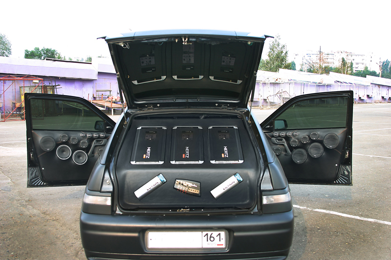

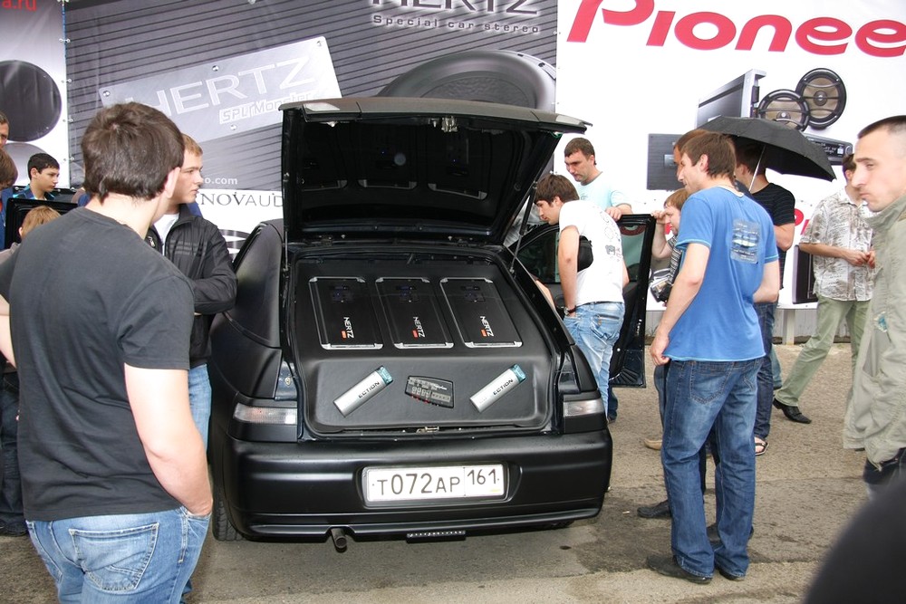

То же самое можно сказать и об автомобилях, которые готовятся для соревнований по звуковому давлению. Аудиосистемы в них создается уже не для наслаждения музыкой, а для получения высоких «давильных» результатов. Так в чем же уникальность автомобиля команды Stradivari? В первую очередь в том, что он не только «дует» своими сабвуферами под 160 дБ, но и легко может озвучить любое масштабное мероприятие, собирающее не одну тысячу человек. Он может не просто гудеть на одной частоте как большинство SPL-ных машин, а играть действительно громко, четко и чисто во всем звуковом диапазоне. Каким же образом этого удалось достичь?
Автозвук своими руками Автозвук своими руками Автозвук своими руками

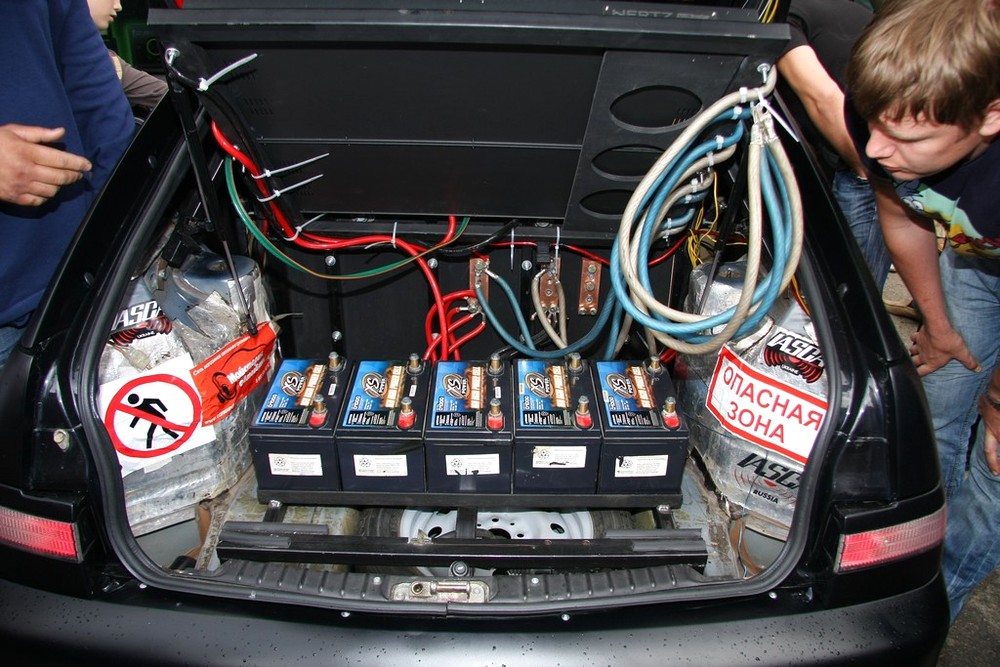

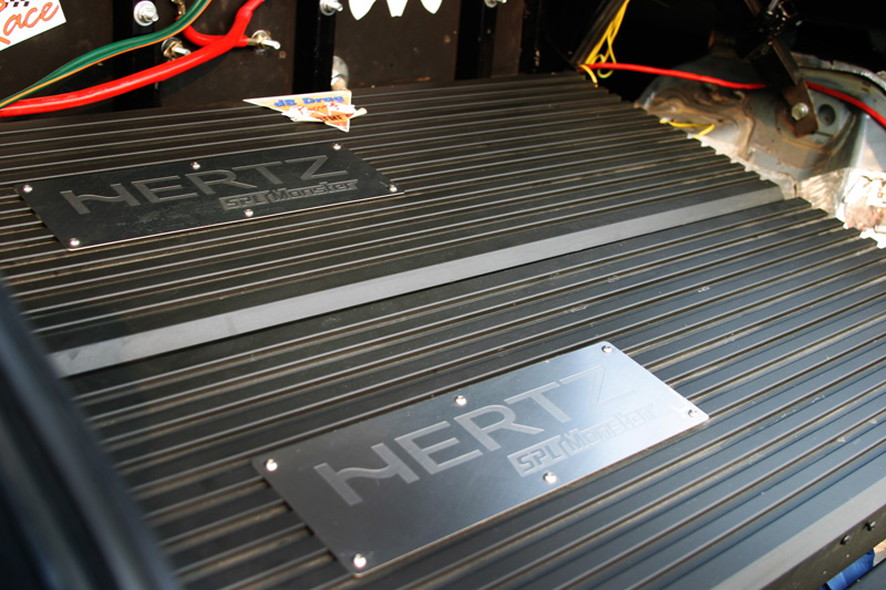

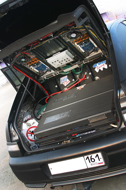

Самое главное – это выбор подходящих компонентов. Нужные нашлись под брендом Hertz. Во-первых, это грандиозные усилители MP 15К Unlimited, пытающиеся всей своей выходной мощностью в 15 киловатт !!! порвать в клочки четыре 15-дюймовых сабвуфера. Во вторых, это спаренная… нет, строенная…, а если повнимательнее посчитать, то счетверенная фронтальная акустика, которая отлично вписалась в эту громкую и зрелищную инсталляцию. Но для шоу-кара подход должен быть несколько другим, нежели при построении аудиосистем исключительно для внутреннего пользования, то есть позволяющих получить хороший звук только внутри машины. Этой аудиосистеме предстояло работать не на салон автомобиля, а озвучивать всю округу.

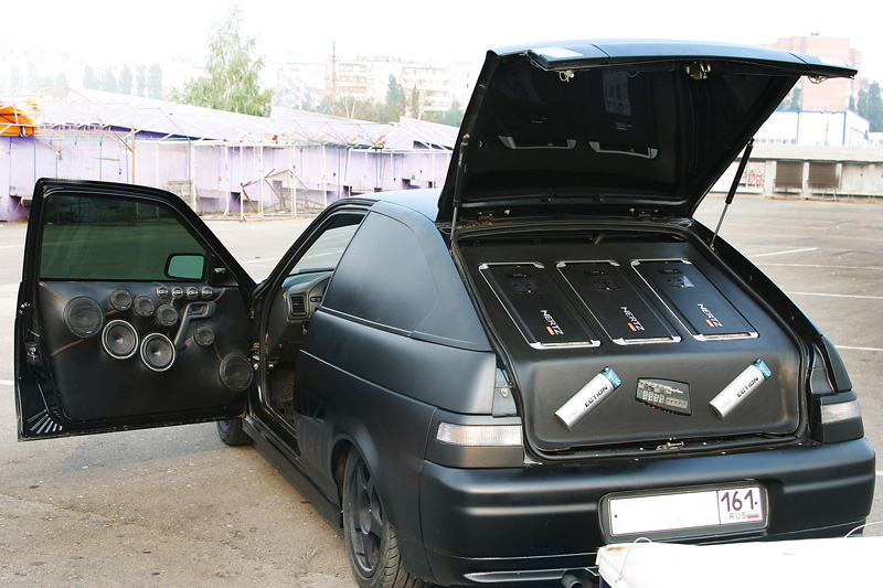

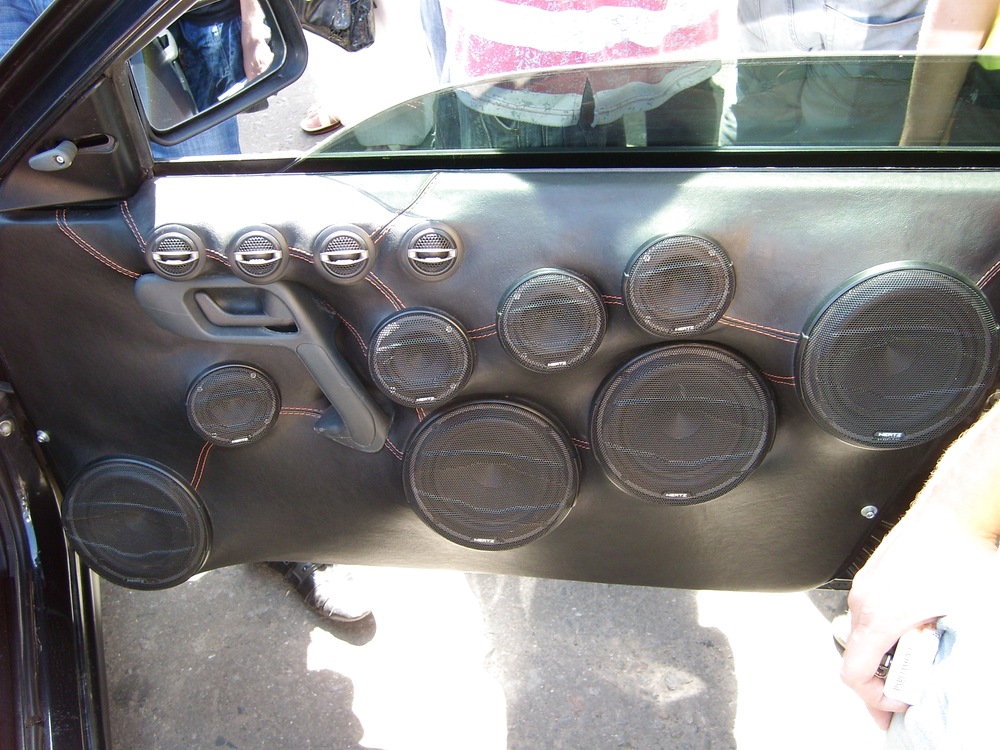

Обычно мы привыкли, что основная акустика в хорошей аудиосистеме должна быть установлена впереди и формировать звуковую сцену. Здесь же подход такой: формирование не звуковой сцены внутри салона, а звукового поля вокруг машины. Поэтому самым логичным местом для установки акустики стали двери (ведь работать такой аудиосистеме приходится в основном именно с открытыми дверями). Твитеры нашли свое место не где-нибудь на стойках лобового стекла или на панели, а внизу, рядышком с сиденьями. Высокочастотное звено собрано из четырех пар твитеров Hertz серии SPL Show, которые отличаются чертовски высокой чувствительностью и способностью переварить высокую входную мощность. Привычная инсталляция мидбасовых динамиков в дверях в этой машине переросла в целый массив из динамиков Hertz серии High-Energy, под который дверную панель, естественно, пришлось изготовить заново.

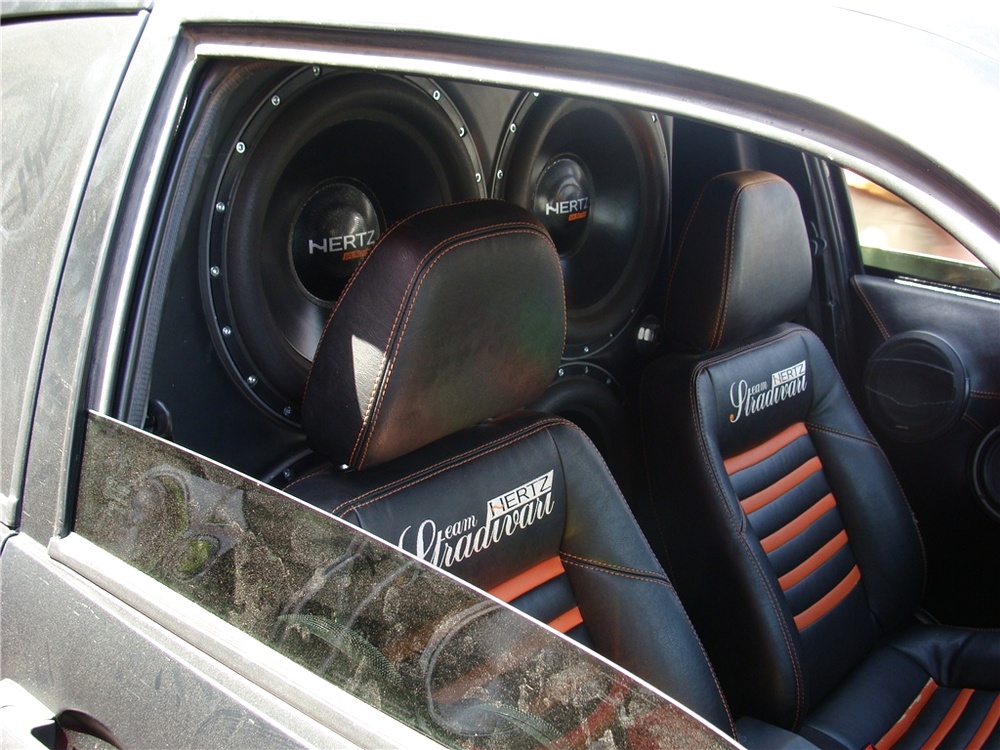

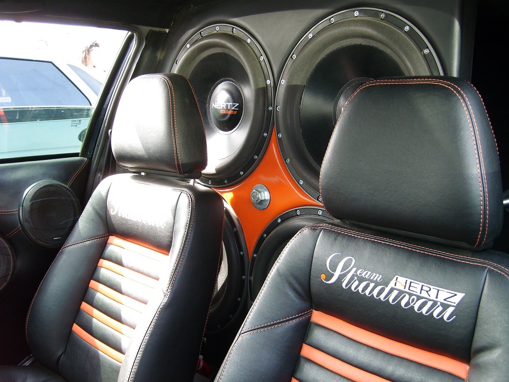

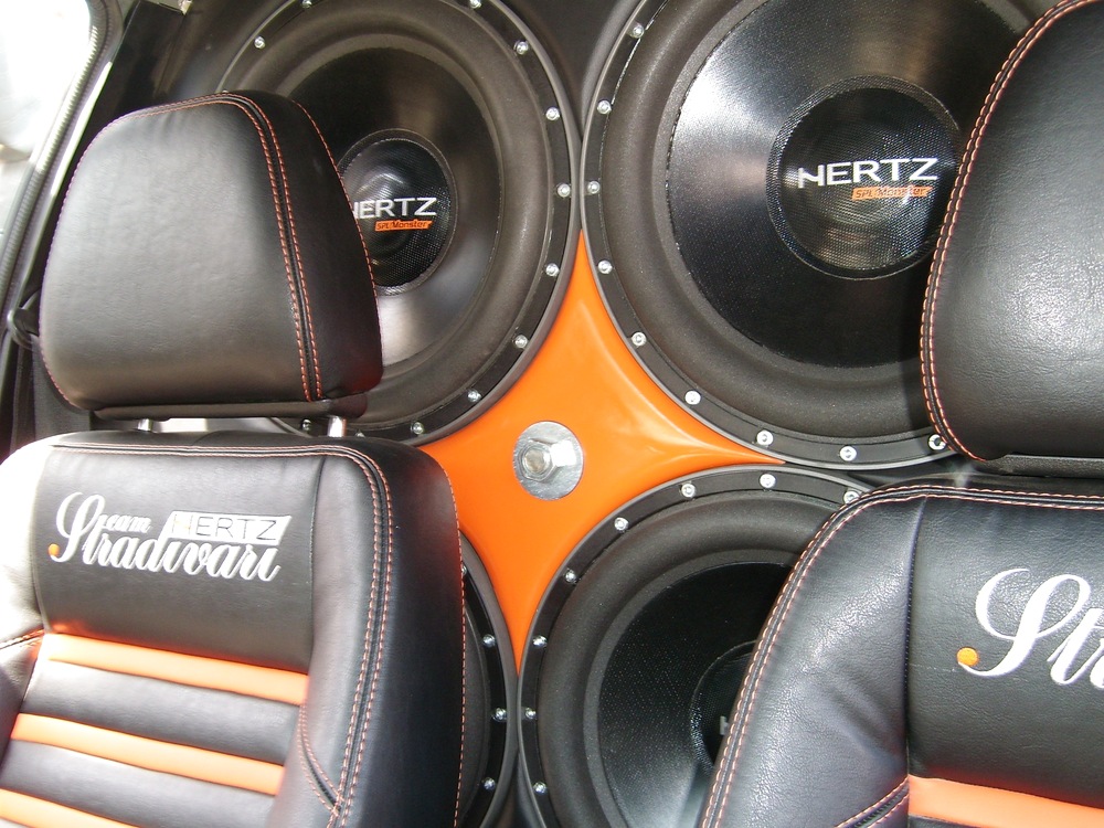

Сабвуферы – отдельная тема в этом автомобиле. Четыре 15-дюймовых динамика Hertz SPL Monster установлены в корпусе, который получил название open air. Нет это не то, что вы подумали, open air — это не только туса на открытом воздухе, это еще и тип акустического оформления (хотя для этой машины, как вы понимаете, актуальны оба смысла). Суть его примерно в следующем. Если вы посмотрите на корпус фазоинверторного типа, то он обычно выглядит как ящик с портом в виде трубы, в некоторых конструкциях применяют щелевой порт, таже самая труба, но прямоугольного сечения. В фазике большое значение имеет сечение этого порта и для хорошей отдачи саба оно не должно быть слишком маленьким. Увеличивая это сечение, в один прекрасный момент становится уже непонятно, где же собственно кончается корпус и начинается порт, в грубом приближении примерно так и получается этот самый open air.

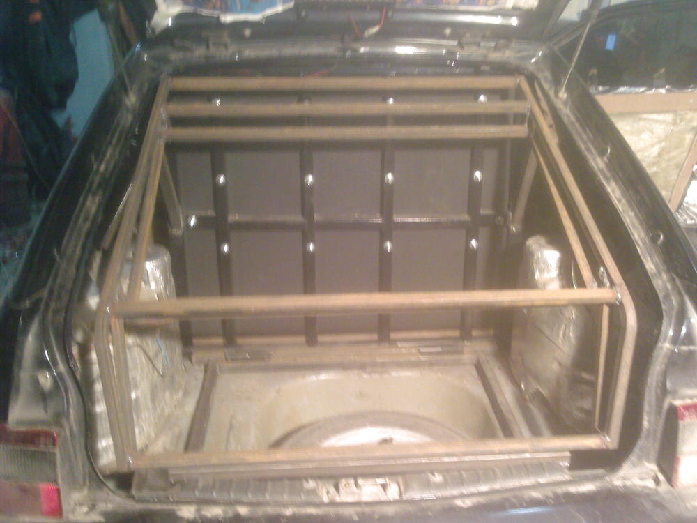

Рассчитать его привычными методами невозможно, но у Stradivari на этот счет уже есть кое какие наработки, так что к изготовлению приступили со знанием дела, ну а дальше оставалась уже более точная подгонка и настройка. Собственно, понятие корпус тут как видите довольно условное. Это не какая-нибудь там коробка, которую изготовили и поставили в автомобиль. В этой «двенашке» корпус строился прямо на месте и по сути, сам кузов стал его частью. Да и физика распространения низкочастотных звуков уже немного другая: обычно сабы качают на обьем салона, а здесь такое происходит только во время замера звукового давления. В музыкальном же режиме обьем салона становится как бы еще одной резонансной камерой, из которой бас выходит наружу через открытые двери. Если вы поинтересуетесь принципом работы акустического оформления типа бандпасс, то получается не что схожее. Только сабвуфером в этом случае становится весь кузов автомобиля целиком. В общем, этот автомобиль полностью оправдывает свой шоу-имидж. Его можно увидеть на многих соревнованиях по звуковому давлению с которых он без призов еще ни разу не уезжал. Громкий, действительно очень громкий.
